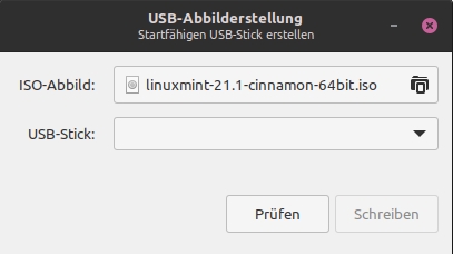

  • Ich habe schon häufiger Linux Mint auf meinen USB Stick installiert, es gab dabei nie Probleme.
    Der USB Stick ist vollkommen in Ordnung. Andere Dinge lassen sich leicht drauf ziehen.
    Nur bei der ISO habe ich Probleme.
    Wenn ich meinen USB Stick auswähle bei "Startfähige USB erstellen", dann kann ich NICHTS an Rechner machen, nicht mal ein Screenshot.
    Sobald ich irgendwas anderes anklicke, haut der mein USB Stick aus dem Programm "USB Abbilderstellung" raus und es erscheint eine Leerstelle. ( siehe dazu Bild )
    Außerdem lässt er mein USB Stick nicht beschreiben, sondern nur prüfen.
    Nach dem prüfen zeigt er mir an, es wäre alles ok die Version wäre echt.
    Doch dann ist wieder nur ein "zurückgehen" Button, von da aus kann man aber wieder nur prüfen und nicht auf den Stick schreiben.
    So sieht es mit und ohne Stick aus nur Prüfen ist nicht ausgegraut.
    Ein Screenshot mit mein USB Stick drin, konnte ich nicht machen, weil die Screenshot funktion nicht geht, solange mein USB Stick da angezeigt wird.
    Sobald ich ein anderes Programm anklicke, wird mein Stick nicht mehr angezeigt und es sieht aus wie auf dem Foto:
    Wenn ich auf "Prüfen" klicke kommt eine Überprüfung und es sieht danach so aus:
    Wenn ich auf Zurückgehen klicke, steht da nichts von Abbild jetzt erstellen oder so, NEIN es steht dann wieder da, "Abbild Prüfen".
    Solche Probleme hatte ich zuvor noch nie unter Linux Mint.
    Ich habe schon häufiger eine neue Linux Version auf dem Stick gepackt.
    Aber das hier ist mir komplett neu.

  • Alternativ könntest Du auch den Raspberry Pi Imager oder Balena Etcher ausprobieren.

  • Ich habe jetzt Linux ohne Probleme mit dem Tool "USB Image Writer" auf dem USB Stick erstellt.
    Ich hoffe nur das der Stick im Notfall funktioniert. Ich weiß leider nicht wie man das überprüfen kann.
    Mein Fehler war wahrscheinlich, das ich vor dem Installieren von Linux Mint, den Secure Boot wieder eingeschaltet hatte.
    Dabei hatte ich letzte mal schon haufenweise Probleme, als der Secure Boot eingeschaltet gewesen ist.
  • @NeuerLinuxNutzer prüfen kannst du, in dem du von dem Stick bootest. Dann einfach keine Installation ausführen sondern neustarten und Stick wieder rausnehmen.

  • Das Programm Mintstick öffnet sich nicht.
    Scheinbar kann man dort nur per Terminal irgendwas erstellen.
    So sieht es dann aus.
    Aber merkwürdigerweise kann eine Bekannte von mir, die ebenfalls Linux Mint verwendet, ebenfalls keine Startfähige ISO auf dem USB Stick schreiben. Sie hat einen eigenen Rechner und einen eigenen USB Stick und bei ihr ist das "Schreiben" ebenfalls ausgegraut.
    Edited once, last by NeuerLinuxNutzer (January 10, 2023 at 12:05 PM).
  • Ist vielleicht einfach ein Bug in der Software. Kann es ja immer geben.
