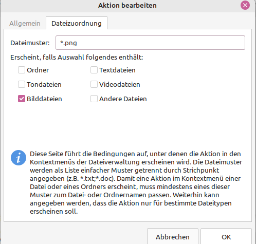

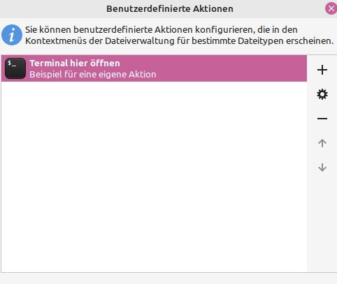

  • Ich habe Linux Mint und da sieht Thunar scheinbar ganz anders aus.
    Wenn ich auf "Benutzerdefiniert gehe, öffnet sich das Fenster:

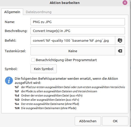

  • Ja das ist doch richtig. Auf + klicken
    Wie mache ich es, das die Datei nur das Format ändert und nicht den Name?
    Wie wende ich das ganze am Ende an?
    Was sind das für kleine Zeichen oben über basename und vor jpg?

  • Code
    Hier nochmal der Code zum Kopieren.

    Entweder ich mache irgendwas falsch oder es ist verbuggt.
    Ich habe jetzt genau alles rein kopiert wie es bei dir steht.
    Ich habe bei Dateizuordnung *png und Bilddatei ausgewählt.
    Es kam zwar jetzt das Symbol PNG to JPG, aber wenn ich die Datein umändere, passiert nichts, Sie bleiben ein PNG.
    Ich habe die Bilddatei extra nochmal nach geschaut, weil ich dachte, vielleicht hat das Programm nur das PNG nicht gelöscht, aber wenn ich auf Eigenschaften klicke steht da PNG Datei
    Das ist mir ebenfalls schon aufgefallen, siehe neues Foto oben.
    Aber es verändert nichts.
    Er macht weder neue JPG Fotos, noch wandert er das Format um.
  • Hier mal der einfache Code zum Probieren:
    Hier der vollständige mit groß und kleiner Endung:
    Genauso kopieren und testen.

    Beide Codes funktionieren nicht.
    Beim ersten Code erscheint nicht "PNG to JPG"
    Und beim zweiten Code tut sich nichts beim makieren und drücken "PNG to JPG".
  • Convert stammt aus dem ImageMagick Paket und konvertiert die Bilder. Vielleicht ist das bei Dir nicht vorhanden! Eventuell nachinstallieren.
