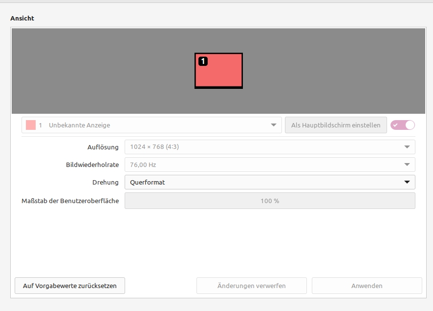

    Meine Frage ist:
    Wenn ich nicht den empfolenen Grafikkarten Treiber verwende, entstehen mir dadurch irgendwelche Nachteile?
    Das Problem ist, das der empfolene Treiber den Rechner nicht richtig dastellt.
    Wenn ich den Nvidia Treiber verwende, sieht das bei mir so aus:
    Es lässt sich nichts einstellen, alles ist ausgeblendet.
    Auf Vorgabewerte zurücksetzen passiert nichts.

  • Das stimmt doch nicht. Drehung kannst Du doch auswählen und auf Vorgabe zurücksetzen.
    Da kann man nur folgendes einstellen:
    hochformat rechts gedreht
    hochformat links gedreht
    Querformat Kopfstehend
    Bei "Vorgabewerte zurücksetzen" passiert nichts!
    Der Bildschirm lässt sich nicht in FULL HD herstellen.
    Egal welche Einstellung mal auswählt.
    Außerdem wenn du richtig geschaut hättest, hättest du vielleicht gesehen, das es schon längst auf Querformat steht!
  • Was für eine Nvidia Karte hast du denn verbaut? Ich vermute mal, dass der 525er Treiber nicht passt.
    Das hat inzwischen geklappt.
    Es lag wohl an das Update auf die neue Version von Linux Mint.
    Als ich Linux Mint neu aufsetzte, funktionierte alles wieder.
