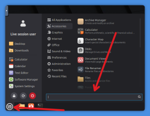

  • Ach und was Punkt 1 betrifft:
    Du hast doch eine Suchleiste.
    Mit dem Cinnamenu kannst du auch eine Websuche konfigurieren.
    Applets : Cinnamenu
    A flexible menu with grid or list layout options, file browser and emoji search.
    cinnamon-spices.linuxmint.com
    Einige holen sich auch das alte Cinnamon-Menü zurück, weil das besser war.
    Das ist richtig, die habe ich....und wie ich schrieb, wollte ich sie in die Taskleiste Integrieren.

  • Das ist richtig, die habe ich....und wie ich schrieb, wollte ich sie in die Taskleiste Integrieren.
    Es ist mir keine Extension bekannt, die so etwas macht. Es gibt Tools wie den Ulauncher, welchen du mit einer Tastenkombination öffnen kannst. Im Endeffekt kannst du dann aber auch gleich das Taskleistenmenü öffnen.
