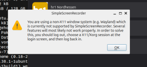

  • Und genau dafür gibt es in Wayland das Paket XWayland.
    Das simuliert unter Wayland eine X11 Umgebung.
    XWayland ist mittlerweile fast genauso bekannt wie Wayland selbst.
    Schön wär's ja, wenn das in der Praxis auch wirklich genau so funktionieren würde. Leider ist das aber nicht so.
    Shutter beispielsweise läuft nur verkrüppelt (auch die inoffizielle Wayland-Adaption nur mit Qualitätseinbußen). Den SimpleScreenrecorder habe ich bei meinen Tests unter Wayland erst gar nicht probiert. Die Erfahrungsberichte Anderer genügen mir da schon. (Getestet habe ich natürlich nur unter Systemen mit offizieller (fertiger) Wayland-Unterstützung; also nicht unter Mint.)
    XWayland braucht nicht explizit eingeschaltet zu werden, läuft automatisch im Hintergrund, wie Du schon richtig angemerkt hast. Das heißt, ohne XWayland würde es noch mehr Probleme geben. Aber alles (vieles) kann XWayland halt nicht wegbügeln.
    Irgenwann wird auch xWayland nicht mehr zur Verfügung stehen.
    Ja, das kommt dann noch dazu.
