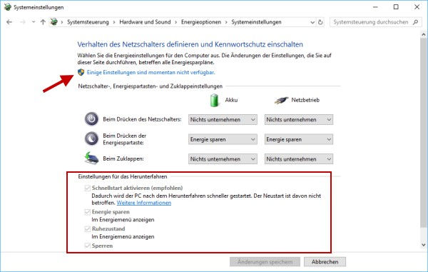

    Wenn Windows nebenbei installiert ist, dann bitte den Schnellstart in den Einstellungen von Windows deaktivieren. Dieser Schnellstart merkt sich Einstellungen über Neustarts hinweg & will diese gemerkten Daten/Einstellungen immer wieder ins System schreiben. Das kann massive Probleme hervorrufen, welche sogar ein Linux stören können (nicht 'müssen').
    Windows 10: Schnellstart aktivieren oder deaktivieren
    Erfahren Sie, wie Sie den Schnellstart in Windows 10 aktivieren oder deaktivieren und starten Sie Ihren PC schneller als je zuvor. Anleitung hier!
    www.dirks-computerecke.de
    Schnellstart Hybridmodus aktivieren deaktivieren oder verkleinern Windows 10
    Schnellstart Windows 11 deaktivieren aktivieren
